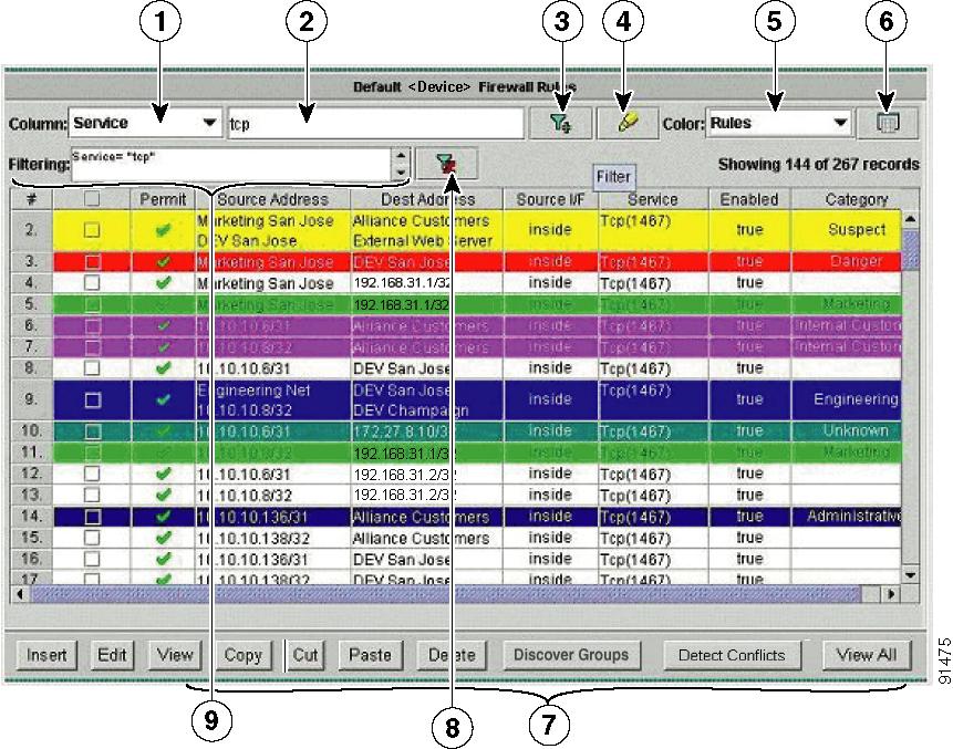

Weten jullie of het ook mogelijk is om in Office 2007 kleuren weer te geven per record op een tabel of query.
Ik wil bijvoorbeeld bij een vinkje dat de regel geel word en bij een ander vinkje rood.
Dan krijg je zoiets als:
