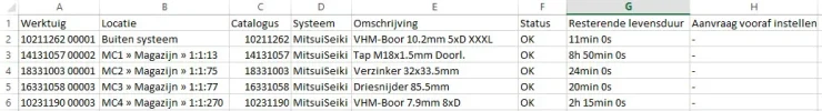

Ik heb en Excel-bestand. Deze komt uit en programma die wij voor het werk gebruiken.
Het bestand verandert tekens van naam. Omdat hij zelf gemaakt wordt en wordt opgeslagen met datum en tijd.
Nu wil ik daar gegeven uit halen die hij op en bepaalde plek neerzet in een ander Excel-bestand.
Ik zal de bestanden toevoegen als bijlage, maar geef toch even en kleine uitleg.
In het bestand dat zelf aangemaakt wordt staat catalogus (Rij C). Deze gegevens moet ik in een ander blad hebben.
Alleen er is ook en Rij B die Locatie heet. En als je kan zien staat daar Buiten Systeem, MC1, MC2, MC3 MC4

  1. Klopt het dat kolom C (=Catalogus) altijd gelijk is aan de eerste acht posities van kolom A (=Werktuig)?
  2. Moeten zowel kolom D (=Systeem) als kolom E (=Omschrijving) als comment worden toegevoegd?
