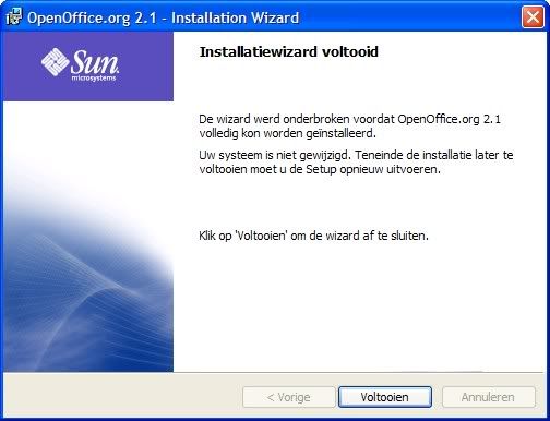

ik wilde vandaag versie 2.1 downloaden maar
ik kan versie 2.1 niet downloaden,
krijg dan melding interne fout nummer 2908
Wie heeft dat ook en wat moet ik precies doen?
nu ben ik versie 2 kwijt en kan ik niet meer mijn documenten lezen
Weet iemand SVP het adres waar ik dan weer de versie 2.0 kan downloaden?
ik heb geen spysweeper meer en anti spyware heeft er toch niks mee te maken??
zijn er meer mensen geweest met deze foutmelding ?
daarna komt

Klopt. Er is namelijk ook geen eenduidig antwoord.
In dit geval heeft Error 2908 te maken met een reeds geïnstalleerde .NET Framework.
Het heeft dus helemaal niets te maken met OpenOffice.
Het komt door het installatieprogramma dat OpenOffice gebruikte. Dat kon niet samenwerken met de reeds geïnstalleerde .NET Framework (een onderdeel van Windows).
Door een nieuwere .NET er op te zetten lukte dat dus weer wel. Dan lijkt het dus alsof
OpenOffice.org niet functioneert, maar daar ligt het dus echt niet aan. Het zou hetzelfde zijn als je een ander programma, dat dezelfde soort installer gebruikte, zou hebben willen installeren.
Bij het opsporen van dit soort dingen moet je inderdaad uit de door Google gevonden boodschappen de Grootste Gemene Deler vinden. In dit geval zie ik vaak Error 2908 voorkomen met ofwel .NET Framework en/of Visual Basic Studio.
Wetende dat dat beide Windows toepassingen zijn, evenals de installer, kun je de link leggen.
