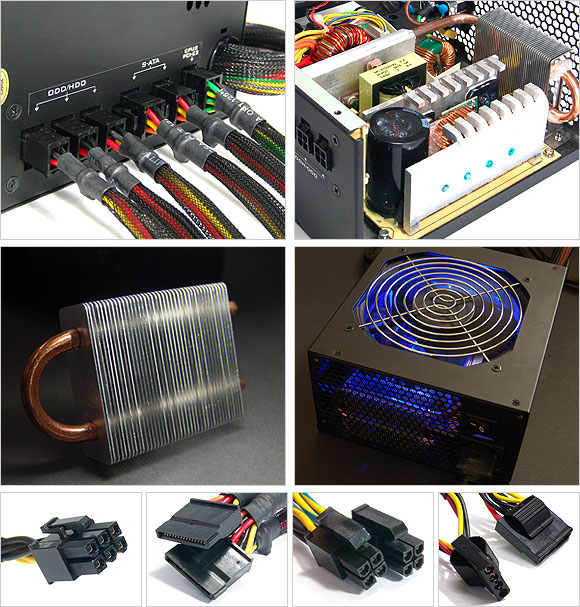

Alle kabels al goed gecontroleerd?
Wat voor voeding heb je? In geval van een modulaire voeding ook daar even de aansluitingen controleren.

Hier is het:
- voeding: Zalman ZM600-HP
- moederbord: Gigabyte GA-EX58-UDS
- processor: Intel Core i7 i7-920 / 2.66 Ghz
- geheugen (ook type): 12 GB - Kingston DDR3 1333 mhz - DIMM 240 pins - PC3-10600 CL9 - 1.5V - niet gebufferd - niet ECC
- videokaart: ASUS EAH4870 - PCI Express 2.0 x 16 - 512 GDDR5
- harde schijven: 1 x Hitachi Deskstar 7K1000.B (1 TB)
Heb je de kabels zoals linksboven al eens goed aangedrukt?
Bedankt maar weer! Ik heb alles goed aangedrukt, het werkgeheugen in slot 3-1 gedaan, anders start het sowieso niet op, maar helaas, nog steeds geen stroom! Ik denk dat de aan/uit knop blijft hangen en dus vervangen moet worden. Er staat wel stroom op het moederbord, want achterop de computer licht de CMOS-knop blauw op.
