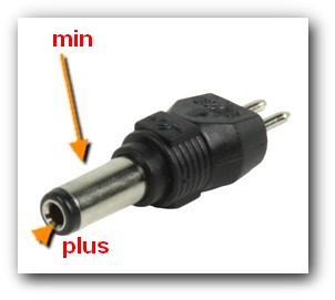

Ik vraag mij af of de polariteit van de gekochte adapter hetzelfde is als de originele.
En van die andere laptop heb je daar ook een aparte adapter van?
Zo ja, als die het ook niet doet op de Acer, dan zou dat het kunnen zijn.
Dit bedoel ik met polariteit:
Soms wil dat bij andere apparaten nog wel eens tegen gesteld zijn.
Misschien staat dat op de zijkant van je laptop bij de ingang.
Als dat het niet is zal het waarschijnlijk in de aansluiting van de laptop zitten.:confused:

Meestal is deze beveiligd d.m.v. een (s.m.d.) zekering.
Controleer ook de diode die parrallel gemonteerd is op deze adaptoringang.
In geval van polariteitsinversie is deze nu zo goed als zeker kortgesloten.
