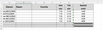

Hallo iedereen
Ik ben een berekening aan het maken met uren. Ik heb een begintijd en een eindtijd. Van het totaal aantal uren worden er automatisch 30 minuten afgehouden.
Als ik geen begin- en eindtijd ingeef, krijg ik telkens een melding met ###.
Bij een gewone formule kan ik cellen met formules onzichtbaar maken als die leeg zijn, maar hier lukt het niet in mijn formules met uren.
Wat moet ik aanpassen? Wie kan helpen a.u.b.?
Gebruik deze formule eens.
=ALS(F2="";"";G2-F2-TIJD(0;30;0))
Ik heb de formule toegevoegd, het document verder uitgewerkt en totalen toegevoegd. Waarom krijg ik nu bij zaterdag en zondag weer ### te zien. Ik heb 2 cellen opgeteld. Wat doe ik hier mis?
Bedankt!
De makkelijkste oplossing is om in cel H2 deze formule te zetten.
=ALS(G2="";0;G2-F2-TIJD(0;30;0))
