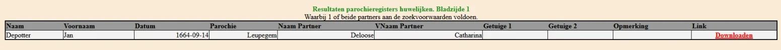

In eerste instantie is het inderdaad geen link maar als ja naar de 2e lijn gaat in kolom F dn zal dit wel in een link veranderen. Maar voor mij hoeft dit niet. Ik heb enkel de tekst van die link nodig, die komt zo in de database en via een zoek en weergave pagina in PHP op de site wordt de opzoeker naar die site geleid. Als je die link gewoon kopieert en in uw browser ingeeft dan werkt die wel.
Die link zit dan onder de tekst Download.
In de code van de webpagina ziet dat er zo uit:
<td style="text-align:center"><a href="<?php echo $row["Link"]; ?>"target="_blank">Downloaden</a> </td>
De $row "Link" bevat de link van elk record. Maar dit moet effectief dan ook een link zijn die begint met https:// enzovoort.
