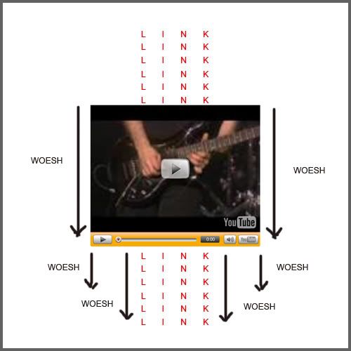

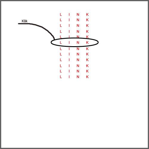

Ik ben een lijst aan het maken van youtube muziek filmpjes.
Nu heb ik een lijst gemaakt waar je op kunt klikken en dat in een ander scherm de youtube pagina laat.
Ik wil nog een stapje verder. Ik wil dat als je op de link drukt dan dan de youtube frame er onder komt. tis een beetje moeilijk uit te leggen daarom hier mij paint skillz:P
Hier zie je provisorisch de lijst
en hier als je op de link klikt:
weet iemand hoe ik dit kan maken?
wat misschien ook een ander (makkelijker) alternatief is als je boven aan een vast venster hebt waar hij de youtube frame laat van de link die je klikt.
