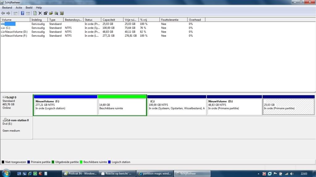

Heb eens gekeken en dit is het resultaat.
*edit* knip foto weg *edit*
zie je ;) nu klopt het 465 gb die 14 gb kan je toevoegen door, rechtermuisknop op de partitie waar het bij moet komen te drukken bij die partitie op resize of uitbreiden te drukken en hem groter te maken met die 14gb

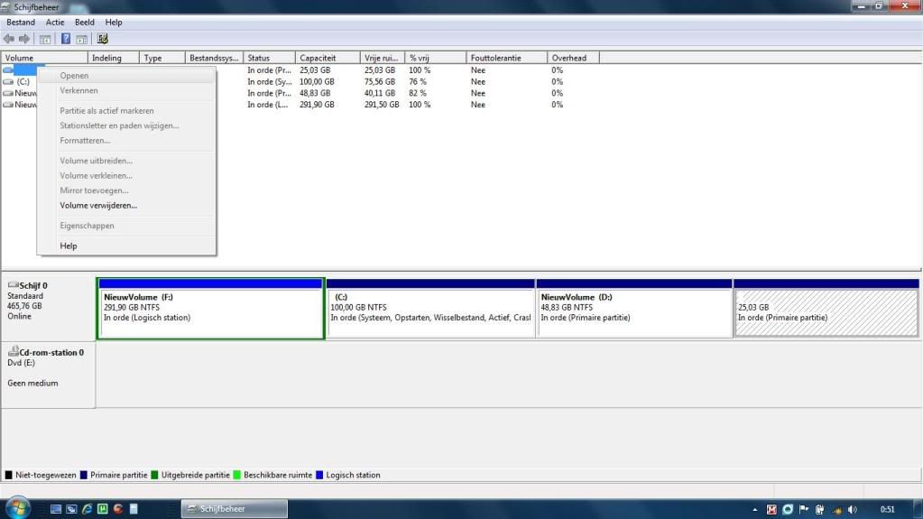

OK, ik zit nu op 441 GB.
Maar wat met dat stuk van 25,03 GB ??
dat is waarschijnlijk een fabriekspartitie, vandaar dat hij geen letter heeft.
je kan rechtermuisknop en dan letter toewijzen doen om te zien wat er op de schijf staat, staat er niks op dan kan je hem verwijderen en op dezelfde manier erbij doen als je eerder deed :D

Er is alleen de optie : volume verwijderen.
stations letter en paden veranderen zou erbij meoten staan, verwijderen lijkt me een beetje te riskant als je niet weet wat er op staat... je zou kunnen proberen met een ander programma het te kunnen inzien..
of je probeert een ubuntu live cd hoef je maar te branden en op te starten en dan opent zich een heel besturingssysteem(vanaf de cd) en mischien dat je hem zo open kan krijgen
*edit* je kan het natuurlijk altijd verwijderen en opnieuw toekennen, dit is dan eigen risico :P
Heb via Ghost 14 gekeken, zou bootx noemen.
dan is het waarschijnlijk de nodige systeempartitie, deze zou ik zo laten staan en verder niks aan veranderen om problemen te voorkomen :confused:
je kan het ook zo zien, je hebt er tog weer 14 gb bij:thumb:
