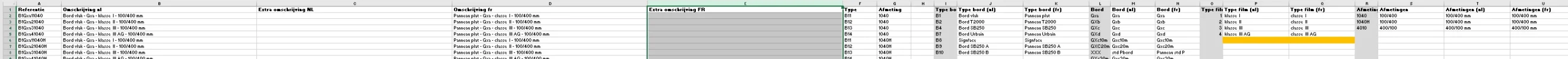

Hallo iedereen,
Ik heb enkele kolommen in excel en zou alle mogelijke combinaties willen samenvoegen door middel van een macro willen samenvoegen. Dit is mij al gelukt. Ik kan alle combinaties vormen van Type-Bord-Folie-Afmetingen, in een tweede kolom wil ik de omschrijvingen (Type omschrijving, Bord omschrijving, Folie omschrijving en Afmeting omschrijving). Ook dit lukt mij. Nu indien de omschrijving langer wordt dan 60 karakters, zou Folie omschrijving en Afmeting omschrijving in een derde "Extra omschrijving" kolom moeten komen. Dit lukt mij helaas niet... Wie kan hulp bieden? Onderstaande het proces van de macro dat ik geprobeerd heb.

Bijgevoegd alvast het bestand...
UPDATE: Daar het bestand gezipt ook nog te groot blijkt te zijn, kan ik het niet delen... Ik probeer een verkleinde versie te maken!

Ziezo - Het gaat dus over de vetgedrukte lijnen die zouden opgesplitst moeten worden indien deze groter worden dan 60 karakters...
