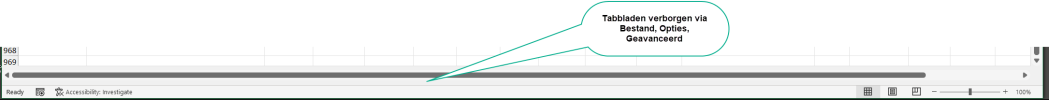

Je zou voor dat bestand ook de tablijst kunnen verbergen, dan zijn alle tabbladen "zichtbaar", zonder dat je ze daadwerkelijk kunt zien:
