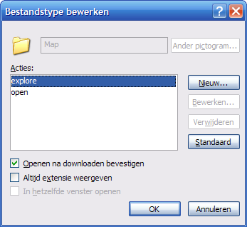

Wil je dit standaard zo instellen? Ga dan naar Extra > Mapopties > Bestandstypen, klik op Map en dan op Geavanceerd.
Hier zie je Open en Explore staan. Klik op Explore en dan op Standaard. Nu tweemaal op OK, en als je voortaan een map opent zal dat met de Verkenner gebeuren.
Evt. terugzetten doe je door weer op Open te klikken, en dan op Standaard.
Wil je dit standaard zo instellen? Ga dan naar Extra > Mapopties > Bestandstypen, klik op Bestandsmap en dan op Geavanceerd.
Ik heb hier een XP PC zonder SP en één met SP 2 heb die optie niet?

De truuk klinkt wel goed namelijk :love:
    12,1 KB · Weergaven: 71
    14,6 KB · Weergaven: 69
Da's beter ;).
