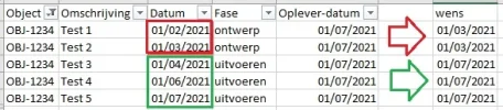

Goedendag,
Ik ben opzoek naar een formule die mij kan helpen om de laatste datum te tonen in mijn zoekwaarde.
Ik heb een object die in fase ontwerp of uitvoering zit met een datum.
Echter het lukt mij niet om de wens die ik heb wanneer ik bijvoorbeeld deze formule gebruikt: =MAX(IF((A:A=$A2);C:C;""))
alleen ontbreekt hier de zoekfunctie naar Fase ontwerp en uitvoering.
Hoe kan ik de formule zo maken dat ik een object zoek (OBJ-1234) en daar de datum naar zoekt
Ik dacht dit met de formule =VLOOKUP(A2;A:C;3;FALSE) alleen dan krijg de eerst waarde altijd te zien en de hoogste datum?
Daarbij komt nog dat ik dit per fase zou willen zoeken dus dat er per fase een oplever datum komt?
Wie kan mij hierbij helpen, ik heb een voorbeeld hierbij toegevoegd.
al vast bedankt.

Probeer geen hele kolommen te selecteren in je formules. Je zult zien of je zal misschien al gemerkt hebben dat er direct vertraging ontstaat. Vooral met matrixformules.
Geeft deze de gewenste uitkomsten?
=MAX.ALS.VOORWAARDEN($C$2:$C$20;$A$2:$A$20;A2;$D$2:$D$20;D2)
Ah super, dank je wel ja dit bedoelde ik inderdaad helemaal goed
Typisch een vraag die opgelost kan worden met een draaitabel.
