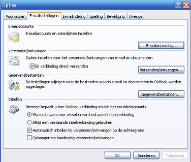

sorry maar ik zie verder niks met bureaublad staan enzo:
en onder die andere opties ook niet...of moet ik daar tog wel zijn?

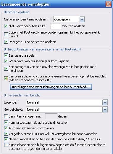

ik heb nu gevonden wat ik zocht en er staat een vinkje voor de melding zie plaatje hieronder: dus ik weet niet wat ik nu nog verkeerd doe:
berehap zei:
wat heb je staan bij instellingen voor waarschuwingen op het bureaublad?
daar heb ik voor de tijd 10 seconden en doorzichtigheid 18%
Bij die instelling blijf de melding dus slechts 10 seconden in beeld en daarna verdwijnt hij. Je kunt ook nog een klein envelopje instellen dat rechtsonder op de taakbalk blijft staan, maar dat valt niet erg op.
Ik zou ook graag willen dat de melding in beeld blijft staan tot ik hem gezien heb, zoals dit in Outlook 2000 ook kon.
Dus niet slechts 10 (of max. 30) sec.
Dit blijkt in Outlook 2003 echter niet meer mogelijk te zijn.
