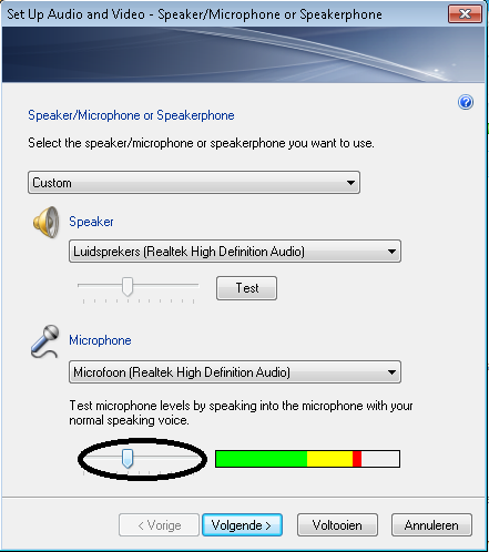

Mijn Realtek driver heeft een configuratie-paneel:

Dit moet je dus voorkomen, dat kan je doen door de slider aan te passen terwijl je in de microfoon praat:
