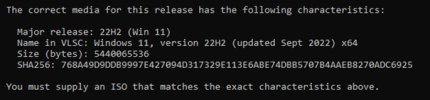

Build a Microsoft Teams Rooms image
Hier vragen ze naar een ISO, die ik niet heb.
Hier kan ik alleen de 22H3 downloaden.
Dus nu zit ik vast.
Iemand een idee?
