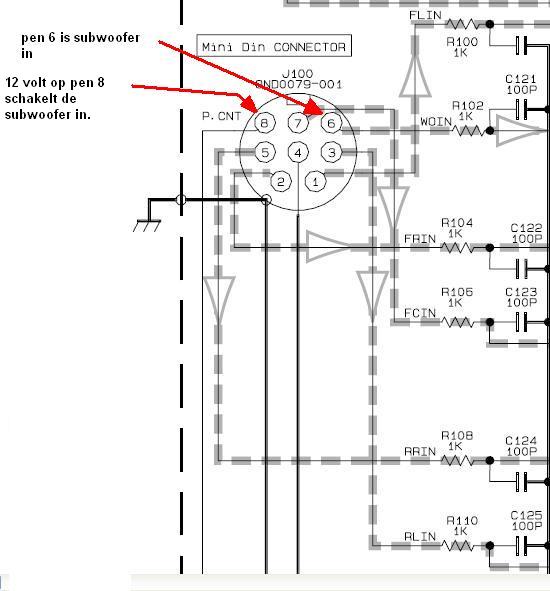

Nee, dat werkt (waarschijnlijk) niet. Op 2 van die 8 pinnen staat het signaal dat je moet hebben, de kans dat dit de 2 zijn van die videoplug is niet groot.
En afhankelijk van je subwoofer kan het zijn dat er spanning staat op andere pinnen, dus inderdaad, wat is het merk & type?
Je kunt evt. deze kabel kopen, strippen en zelf gaan meten:
http://www.allekabels.nl/din-kabel/130/1182801/mini-din-kabel.html
Maar een (service-) manual van je sub zou zeker helpen.
