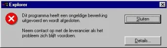

Als ik op het netwerk-icoon klik om de andere computers in mijn netwerkomgeving te zien dan krijg ik een foutmelding van Internet Explorer.
Bij de details staat dat er iest aan de hand is met het MSHTML.DLL bestand.
Na deze foutmelding kan ik verder geen gebruik meer nmeken van het tcp/ip-netwerk.

Ik zal deproblemen beter omschrijven:
> sommige internetbladzijden worden wel geladen (gereed) maar het venster blijft wit.
> Vesters op de bladzijden waar je wat in kan vullen lukt niet.
> Als ik op het netwerk naar een andere computer wil. Dan krijg ik de volgende melding:
Dit programma heeft een ongeldige bewerking uitgevoerd en wordt afgsloten.
Neem contact op met de leverancier als het probleem zich blijft voordoen.
Als ik op de knop DETAILS klik krijg ik de volgende boodschap:
EXPLORER heeft een fout met betrekking tot een ongeldige pagina veroorzaakt in
module MSHTML.DLL op0167:7adf71c7.
    12,8 KB · Weergaven: 33
Opgelost
Beste Raisa
Op je aangeven site heb ik het nieuwe mshtml-bestand gedownload en gecopieerd naar de windows systeem map en het probleem is opgelost.
Dank je wel
OBS "de Taalkring"
Fijn te horen dat het opgelost is. En het is inderdaad de goede versie; goed werk, Raisa! :)
Ik ben meestal een tegenstander van het downloaden van dlls als het ook anders kan.
Vaak is er een versieprobleem, maar hier dus niet!
