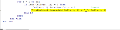

@cow18 : Deze code werkt voor mij; Deze houdt er rekening mee dat de sortering onder de titels moet plaatsvinden. Kolom A wilde ik zwart hebben en dat heb ik aangepast.
Echter, bij het toepassen van de macro, waarbij ik alle gegevens in het bestand heb gekopiëerd, geeft hij geen letters in Kolom A vanaf de letter T. Hoe kan dit nog aangepast worden?
Hier geeft hij een fout aan.
Macro iets aangepast, verwijdert nu alleen nog named ranges waarvan het tweede karakter een underscore is.
P.S. De naam van werkblad Tabelle1 eindigt op een spatie, dat is niet aan te bevelen.
