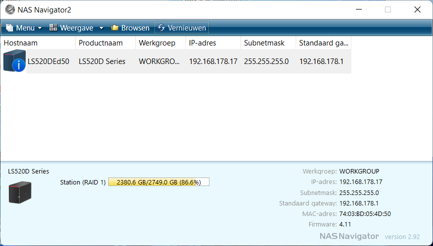

Ik kreeg wéér commentaar van m'n NAS: "Een melding werd verzonden LS520DEd50, Bevestig vanaf het NAS Navigator2 hoofdvenster"
En omdat ik geen reactie kreeg na op het Icoon te hebben gedrukt (op het hoofdvenster)
Heb ik Disk2 verwijderd uit de NAS en de NAS uitgezet. :evil:
