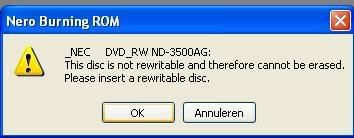

Hallo heren en dames,
Ik brand regelmatig cdr-w 's voor in de auto met mp3 erop.
Elke keer als ik nieuwe liedjes wil branden erase ik eerst de cdr-w 's.
Sinds gisteren krijg ik van Nero de volgende melding.
Dit heb ik tot gisteren toe nooit gehad en ineens doet ie moeilijk.
Branden lukt wel gewoon. Ik heb verschillende nero versies geprobeerd maar desondanks. (Ik heb o.a. nero 6 + 7 geprobeerd)
Ik heb ook verschillende merken cdr-w 's gebruikt.
Als ik cd cdr-w in mijn dvd stop dan herkent ie hem wel gewoon.
Een nieuwe cdr-w die ik brand herkent ie ook -> maar dan als normale cd-r.
Het gaat om de NEC 3500
Strange in een keer zo.
Iemand een suggestie of is mijn NEC 3500 kapot.
>>>>Een nieuwe cdr-w die ik brand herkent ie ook<<<
Neem aan ander Merk?
Firmware Update zou dan kunnen helpen
Yep, indeed. Een ander merk cdr-w.
Firmware update is ook al gebeurd, maar tevergeefs.

Opgelost:
Probleem zat hem in Alcohol.
Alsvolgt:
Open alcohol, ga naar emulatie en vink dat negeer media type uit. (deze optie zal ALLE software dwingen de CD te negeren [CD-R of CD-RW], zodat ie gezien wordt als een CD-ROM
