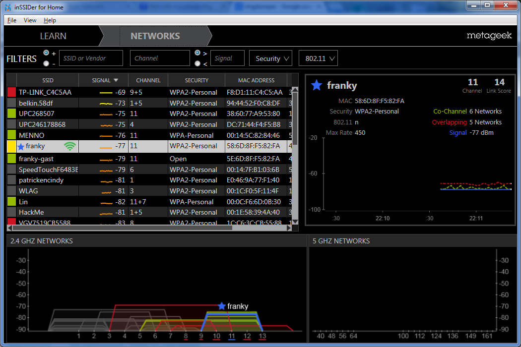

Ik heb de kanalen gecontroleerd. Niemand in mijn omgeving gebruikt kanaal 2, en daar zit ik op. Toch, als ik de uitleg lees denk ik dat hier nog wel het een en ander te halen is. Ik heb namelijk nogal veel overlapping. Nu weet ik niet precies hoe dit zit en hoe ik dit verbeter. Tips? Ik heb een screenshot toegevoegd ter verduidelijking.
Verder ondersteund mijn laptop (HP G62 - 470SD) geen 5GHz als ik het goed begrijp. Dit zal ik dus gaan uitschakelen.
Bedankt voor de tip, als er nog meer tips zijn hoor ik deze graag :thumb:
[EDIT] Ik ben van kanaal veranderd en zit nu op kanaal 11. 5Ghz mode is uitgeschakeld. Nu eens bekijken of het rendement oplevert.
