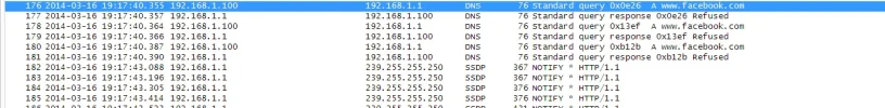

Om het probleem op te lossen zet ik wireshark aan. Als ik dan naar een website wil gaan zie ik deze pakketen voorbij komen. En daar gaat het volgens mij fout:
