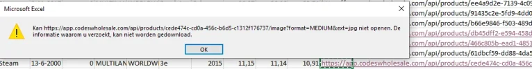

Ik bedoel met hyperlinks die niet werken, dat de links niet werken als je erop klikt. Dus je hebt een link naar een afbeelding, je klikt op de link, en er staat
" de informatie waarnaar je zoekt kan niet gedownload worden". De afbeelding kan dus niet 'gedownload' worden, je ziet de afbeelding niet en dus werkt de link niet. Zie het screenshotlinks.png
Dit is zo'n link die niet werkt.
https://app.codeswholesale.com/api/...b6d5-c1312f176737/image?format=MEDIUM&ext=jpg
Mijn vraag is dus, is het mogelijk om in Excel zo'n 'defecte' link te herkennen en te filteren? Waarschijnlijk zijn de codes die ik in dit onderwerp heb langs zien komen niet geschikt voor het oplossen van mijn probleem omdat de reageerders mijn probleem niet goed begrijpen, vandaar dat de codes niet werken. Heb ik dat goed?
