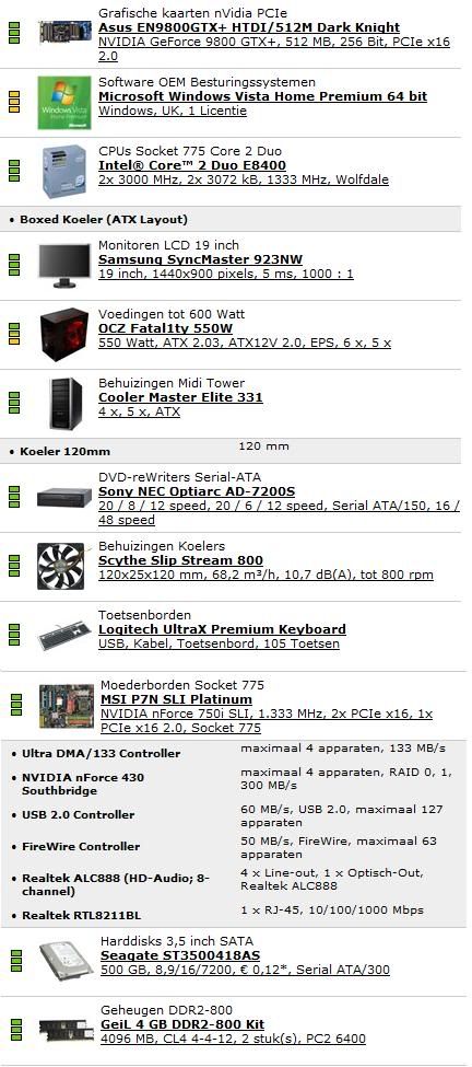

Ik ben aan het kijken naar een nieuwe PC. Speel nu al een tijd COD united offensive maar wil cod world at war, modern warfare 1 (&2) maar ook GTA IV gaan spelen. Ik ben een computer-hardware leek maar heb toch een poging gedaan iets samen te stellen (zie plaatje hieronder). Op dit moment gebruik ik een dual core, of is een quadcore beter? Ook weet ik niet precies of ik er nu 4gb of 8gb aan geheugen in moet zetten.
alvast bedankt!
grtz Wouter

Niet geschikt? Ohw ik dacht dat ik het nog wel aardig bij elkaar geschraapt had ;) . Wat is er niet zo geschikt aan?
Grafische kaart komt benchmarks@tomshardware wel redelijk uit de bus. De HD4870 is iets beter, net als de 260 videokaarten en de SLI kaarten van nVIDIA maar deze zijn wel een stukje duurder. Alleen de HD4870 zit ongeveer in dezelfde prijsklasse.
Behuizing is te klein denk ik?
Wat er mis is met het moederbord? Zou u daar iets meer over kunnen uitleggen?
grtz Wouter
http://azerty.nl/winkelmandje/winke...uct[7517]=1&product[79039]=1&product[89327]=1
Iets boven de 1000 euro. Betere processor, zie benchmarks. En daarnaast een quadcore dus ook meer op de toekomst gericht.
De WD harde schijf staat echt goed bekend. seagate is net nieuw, maar ik lees er wisselende dingen over. Doe maar niet dus.
Verder een 22 inch scherm. Waarom nog met 19 inch blijven aanrommeleln
HD4870 1 gig versie.
Iets sneller geheugen, wat nauwelijks duurder is als DDR2-800. (maar dat ligt aan de webshop).
Voeding is voor dit systeem prima.
Kast is in principe prima, maar wel erg basic. Oja: ik ben de extra kastkoeler vergeten. Die moet je er zelf maar bij klikken.

@meer40: Ik zie alleen maar de grafische kaart 260 staan. Verder niets...
@marsmannetje: Hier moet ik me eerst even iets verder in verdiepen. Weet eigenlijk niets van de AMD componenten. Gaat de onboard grafische kaart van het moederbord niet interfereren met de 4870?
