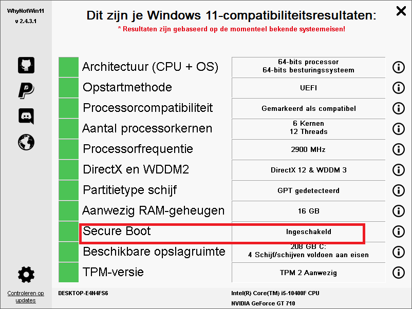

Hallo Mensen
Toch nog een denk-foutje, zie bovenstaande afbeelding, gedeelte Secure Boot
Secure MOET wel ingeschakeld wezen, zoals NU het geval is
En nu maar afwachten of dat BIOS scherm nu nog komt.
MVG
