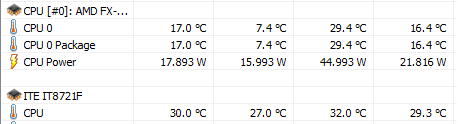

Zijn dit normale temperaturen?
Ze verschillen nogal veel.
FX8320 @Stock
Cooler Master TX3 EVO
Foto
Tenzij je buiten zit is die 7.4 °C in elk geval fout. Temperaturen kunnen immers niet beneden de omgevingstemperatuur komen.
Deze temperaturen kloppen niet. Ik zie dit vaker voorbij komen op fora: AMD-processors die verkeerde temperaturen teruggeven. Kijk eens met een ander programma zoals Speccy of HWmonitor of deze wel realistische waardes teruggeven. Zo niet, dan zijn de temperatuursensors in je processor niet meer goed.
Ze sprongen steeds van 7-15-20.
Als ik minecraft speel heb ik :
CPU 0 > 33
CPU > 43
Ik zal straks kijken wat de temps zijn bij andere games zoals counterstrike, borderlands 2, call of duty
De temps waren het zelfde bij speccy en bij speedfan.
Mijn moederbord was defect dus ik had een nieuwe gekregen, bij de defecte had ik ook die rare temps maar was later weer goed.
Een vriend van mij heeft een 8350 @stock met een H80i en heeft 7-15 graden idle.
Zoals gezegd, temperaturen onder de omgevingstemperatuur kunnen niet juist zijn. Het kan misschien wel zo zijn dat de afwijking constant is en dat je overal een bepaalde waarde bij kunt optellen. Erg betrouwbaar vind ik dat echter niet.

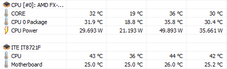

Oké, op het begin stonden nog niet alle cores aan.
Nu wel, de temps zijn nu hoger.
Zijn dit normale temps voor idle?
Die CPU en board temperaturen komen mij redelijk plausible over.
Die temperaturen bij 21.193 Watt zijn nog te laag. Die lijken me niet goed.
Die andere drie vermogens kunnen goed zijn.
