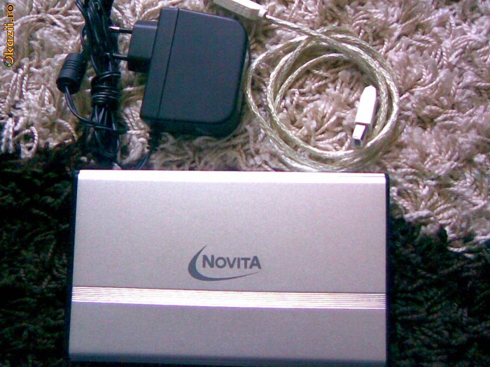

Ik heb een Externe harddisk, Novita a35
Als ik hem aansluit en probeer aan te zette
knipperen de lampjes ervan maar hij doet helemaal niks
Kep een vista...hij heeft het altijd goed gedaan
Groetjes Dennis...
Volgens een afbeelding (deze) heb je twee kabels, wees er zeker van dat deze beiden goed aangesloten zijn. Misschien dat je lichtjes wel branden door enkel het aansluiten van de USB, maar dat er toch te weinig power is.
Maar ik ga er vanuit dat beide kabels correct zijn aangesloten, probeer indien je de mogelijkheid hebt om hem eens op een andere pc aan te sluiten. Als hij daar ook niet werkt, is er weinig dat je er aan kan doen, denk ik.
Ga dan eens naar Apparaatbeheer (rechtermuisknop op 'Mijn Computer', kies 'beheren', kies 'apparaatbeheer') en kijk na ofdat er fouten bijstaan. Als dat het geval zou zijn, kan je die bepaalde driver eens herinstalleren/updaten.
Ik hoor graag ofdat je hier wat mee bent en/of waar het probleem blijkt te zitten.
