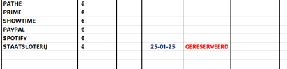

Hallo
Allemaal bedankt voor jullie bijdrage maar ik vindt die van popipipo het mooiste alles op 1 blad is veel beter
heb wel 2 problemen
in spaar zie ik alleen maar zie bijlage
en de kleuren betaald,gereserveerd,later is niet overal het zelfde
gereserveerd - rood
betaald - groen
Later - zwart
is het mogelijk dat dit nog kan worden aangepast
Groet Gerard
    22,9 KB · Weergaven: 3
Ik had eerst gemaakt met slechts 3 maanden daarna de overige maanden toegevoegd en de range vergeten aan te passen.
Bedankt alles werkt perfect
bedankt allemaal voor jullie reacties en dat het zo snel voor elkaar gekomen is 👍👍
