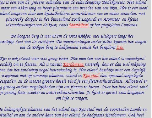

hey, op onze website over kos hebben we onder onze linken zo een streep staan, hoe krijg ik dit weg?
hier een voorbeeld
zoals je ziet staan er in de tekst linken ùaar deze zijn onderstreept die lijn zou ik weg willen hoe doe ik dit?

Goedemorgen,
Daarvoor kan je CSS gebruiken. Ik weet niet of je daar verstand van hebt, maar je zou zoiets kunnen maken
<a STYLE="text-decoration:none;" href="link.html">Deze link is niet onderstreept</a>
Dat zou kunnen maar handig is anders, dan moet hij dat namelijk voor iedere link doen. Veel beter is om een extern CSS bestand aan te maken en dat aan iedere pagina te koppelen. In dat CSS bestand kun je vervolgens met deze code:
a{
Aangeven dat er onder links geen lijntje moet staan. Het is, vind ik tenminste, trouwens wel handig om te zorgen dat dat lijntje er wel staat wanneeer iemand met de muis over die link heen gaat zodat duidelijk is dat het inderdaad om een link gaat, dat kan met de volgende code:
a:hover, a:focus{
text-decoration:underline;
