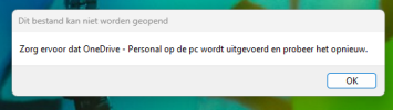

Gisteren is plots mijn bureaublad veranderd : er staan items op die maanden geleden verwijderd zijn geweest.
Heet dit te maken met OneDrive sync ?
Dit komt ook tevoorschijn :
Zou zomaar kunnen. Veel mensen (zeker als je een SSD gebruikt met OneDrive) hebben in de cloud veel meer ruimte dan op de fysieke lokale schijf. In hetwelk geval de bestanden dus van zijn levensdagen niet op de lokale schijf passen. En dan zíe je de bestanden dus wél, en lijken ze ook de gewenste grootte te hebben, maar als je dan in de eigenschappen van dat lokale bestand kijkt, zie je dat daar een werkelijke grootte van 0kB staat. Het bestand is dus leeg, en kan niet worden geopend.
Klopt.Dus moet ik zorgen dat ik niet te veel in de cloud heb ?Ik heb inderdaad een ssd , maar ook nog een 2TB hdd.
Als je HDD groter is als je cloud opslag, kun je kijken of je de OneDrive kan verplaatsen naar de HDD. Dat zou dan wel moeten kunnen. Zelf heb ik de OneDrive er af gegooid; ik synchroniseer wel handmatig als ik documenten in de cloud wil hebben. En dat zijn er sowieso bar weinig :).
