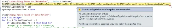

ik wil van een OPC server alle tags ophalen en vervolgens naar een SQLdb schrijven.
het wegschrijven van de tags is totaal geen probleem, enkel het ophalen van de tags blijkt een grote uitdaging.
ik heb een helpmij draadje gevonden uit 2007 waar een mooi voorbeeldsnippet te vinden is waar ik op verder kan borduren
..../showthread.php/285576-VB-net-OPC-client-vraag
mijn code ziet er nu als volgt uit:

bij het debuggen kwam de volgende melding naarboven:
ik heb hierna de declaraties benodigd voor myOpcAddItems.add() gewijzigd van Long naar Integer (omdat dit stuk uit vb6 komt zou je int16/short verwachten, maar dan blijft de error).
nu krijg ik de volgende error:
ik vermoed dat het iets temaken heeft met de grote/vulling van alle vermelde declaraties.
na dagen prutsen en sjoemelen met alle declaratiegrotes en types ben ik nu eindelijk op het punt aangekomen door mn ideeën heen te zijn.
ik blijf in de tussentijd nog aanmodderen terwijl al het andere werk rondom me blijft liggen... maar heeft iemand in de tussentijd enig idee waar ik tegenaan loop?
