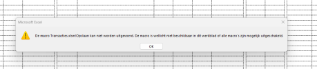

Zo:
ActiveWorkbook.SaveAs "D:\BESTANDEN 2024\Beleggingen Gerrit 2024\" & "Transacties " & Range("A1") & Range("B1") & ".xlsm"
Dat lijkt me een duidelijke melding en heeft niets te maken met de code die ik je liet zien.
