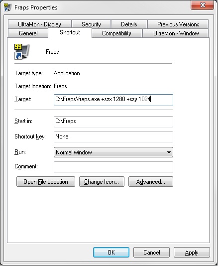

Rechtsklik op de snelkoppeling, en kies voor Eigenschappen. Open het 1e tablad, en zet dit achter 'Doel':
+szx 1280 +szy 960
Dan krijg je dus

Nee... je moet niet naar het pad kijken, alleen de text die ik zei dat je moest toevoegen. Fraps is een ander programma die ik hier heb staan, was de 1e snelkoppeling die ik tegen kwam :)
Het moet dus zijn: schijf:\Program Files\Harry Potter.. iets in die richting.
Anders gezegt:
Open de installatie map van het spel, waarschijnlijk op C:\Program Files\Harry Potter .. Rechtsklik op de launcher van het spel, en kies voor 'Kopieeren naar'. Kies dan voor Bureaublad (Snelkoppeling maken). Doe dan mijn eerdere post.
