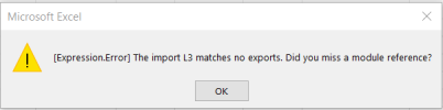

Als ik alleen even de eerste (TAC00100) vervang krijg ik deze melding:
