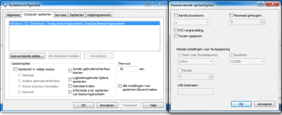

Kan je weer eens naar MSCONFIG gaan, en weer naar het tablad Opstarten. Klik op je Windows, en klik dan op Geavanceerde opties. Staat daar een maximum aan te gebruiken geheugen ingesteld?
Zo hoort het eruit te zien:
