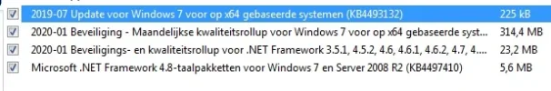

wat ik vandaag ondervonden heb bij het afsluiten er opeens weer updates waren, na heropstarten dan, zag ik bij het pijltje naast afsluiten slaapstand staan, deze gebruik ik steeds op onze pc maar dat was er niet op die en tot nu...na mijn laatste post gaat de pc steeds in slaapstand en heb ik geen grijze schermen meer, ik sluit hem nu af en morgen verder kijken, vingers kruisen
