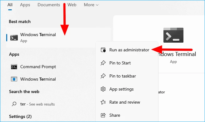

Niet downloaden, maar even goed lezen en SFC uitvoeren, en daarna DISM.
Deze programma's zitten verwerkt in FixWin 11

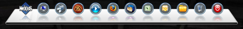

Ik maak gebruik van Winstep Nexus en heb de rode knop aan de rechterkant er in gemaakt.
Deze voert een bat bestand uit waarin dit staat:
@Echo Off
shutdown /s /f /t 0
Maak een snelkoppeling (naam Uitschakelen) en plaats deze in de taakbalk.
Pictogram in SHELL32.dll (rode knop)
C:\Windows\System32\shutdown.exe /s /f /t 00
