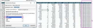

Goede dag,
ik probeer een berekend veld te maken in de draaitabel. Ik wil daarin weergeven winst per orderregel. Maar orderregels is uitgedrukt in aantal regels en niet in som. Dan gaat het mis. Dan krijg ik #deling.door.0!
Hoe krijg ik een berekend veld die deelt door het aantal regels in plaats van de de som van de regels?
Bedankt!

Ik heb al jullie tips bekeken en het heeft helaas in geen geval mijn probleem opgelost.
Wat ik uiteindelijk heb gedaan is in de data een kolom met 1-en toegevoegd. Dan kun je makkelijk de orderregels tellen, ongeacht hoeveel stuks er op die regel staan.
Dus beetje Jip en Janneke oplossing, maar werkt wel.
