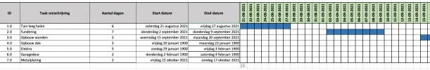

Bedank voor je reactie. Helaas gaat dit ook niet helpen omdat ik mijn project opdeel in werkzaamheden. Wellicht dat het zo wat duidelijker is:
*De data hierboven klopt uiteraard niet
Wat jij zegt gaat dan ook helaas niet werken.
Ik werk dus zaterdag en zondag aan het project. Dus startdatum is de eerste werkdag en einddatum is de laatste werkdag.

Ook dit gaat helaas niet werken. Ik krijg als antwoord 44444
Even ook een screenshot met de celnamen erbij. wel zo handig.
Deze code heb ik gebruikt
=WERKDAG.INTL(D6;C6-1;"1111100")
Te snel geroepen dat het niet werkt. De cel aangepast naar datum en dan pakt hij het wel! Bedankt!
Die 44444 is 5-9-2021
Maak die cel op als datum.
