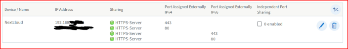

Recent ben ik veranderd van ISP.
Nu heb ik als router een FRITZ!Box 5530 OU.
Het lukt mij echter niet om de port forwarding (dat heet in de FRITZ!Box overigens port sharing) goed in te stellen zodat mijn Nextcloud weer bereikbaar is. Poort 80 en poort 443 moeten worden geforward.
Ik wil ook graag poort 22 forwarden t.b.v. mijn externe ICT-er.
Wie kan mij helpen?

De Nextcloud-computer is niet bereikbaar via de domeinnaam, zoals voorheen;
Extern kan er geen verbinding worden gelegd met de command line interface.

De Fritz!Box heb ik nieuw na de overstap.
Denk ook aan je DNS die je eventueel nog moet updaten vanwege een ander IP-adres.
De DNS is aangepast. Het domein verwijst naar mijn nieuwe IP-adres
Enige wat ik mij kan indenken is dat je de verkeerde IP-adressen fout hebt ingevuld bij het port-forwarden. Of je provider blokkeert het.
Overigens had je die IPv4-adres niet weg te hoeven gummen, want het is toch lokaal :P
