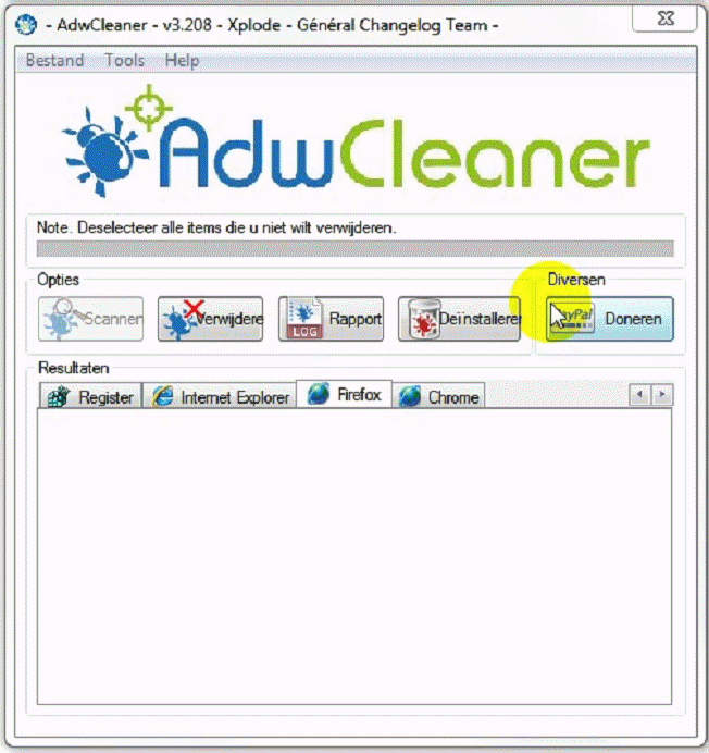

Heb Adwcleaner eens laten draaien op mijn persoonlijk computer.
In vergelijking met een snelle scan van bvb Malwarebytes (die bij mij +/- 5-tal minuten duurt) was dit hier op een 15 seconden uitgevoerd.
Is dit normaal ? Of is er iets misgegaan.
Dat is absoluut normaal AdwCleaner is snelste scanner inderdaad, en mocht je NA scan op schonen of verwijderen gedrukt, en je niet hoefde PC herstarten dan hij heeft niets dus gevonden :(

Daar ik na de scan niets onder service of mappen zag staan...heb ik eens op verwijderen geklikt...
Gevaarlijn programmaatje zonder vragen verwijderde het o.a. Uniblue compleet.
Zal men Norton Ghost de image van verleden week terugzetten...
Tot later.
PS waarschijnlijk nog andere zaken verwijderd...niet plezant...
1. Waarom worden na de scan geen info getoond die gevonden werden zodat kan ingegrepen vooraleer programma's verwijderd worden ?
In mijn geval stond er "NIETS" vermeld...ge kunt enkel opmerken dat ik niet op verwijderen had moeten klikken. Maar vermits er niets werd
aangegeven ging ik van het standpunt uit dat er niets werd gevonden...
Mogelijk gebruik ik de software verkeerd...

Geloof je me a.u.b. AdwCleaner heeft nog nooit iets verwijdert dat ook niet schadelijk is, en nooit ergens genoteerd is, dat AdwCleaner heft iemand's PC naar de knopen geholpen :(
Daar op log als je klikt dan krijg je log of overzicht, zie ik nu pas dat jij AdwCleaner niet kent en ..... uiteindelijk je bent niet verplicht die ook gebruiken, maar dat weet je zelf ook toch ??

Maar als ik naar "rapport" ging, zag ik wel wat er gevonden werd, maar hoe kan ik zaken uitvinken om niet verwijderd te worden ?
Maar gewoon kijk je daar ( voordat je op verwijderen klikt ! ) tabel een achter ander, waar AdwCleaner gevonden wat heeft en mocht toch iets te zijn dat je NIET verwijderen wil, die vink je gewoon uit, en pas dan op verwijderen ga je klikken ..

In welk gedeelte kan ik "uitvinken" ? Toch niet in rapport.

:( Heb jij AdwCleaner wel gebruikt ??? volgens mij niet toch ?? omdat je tijdens gebruik van AdwCleaner meteen kan zien waarschuwing dat je bestanden welke je niet verwijderen wil uit-vinken moet ...
