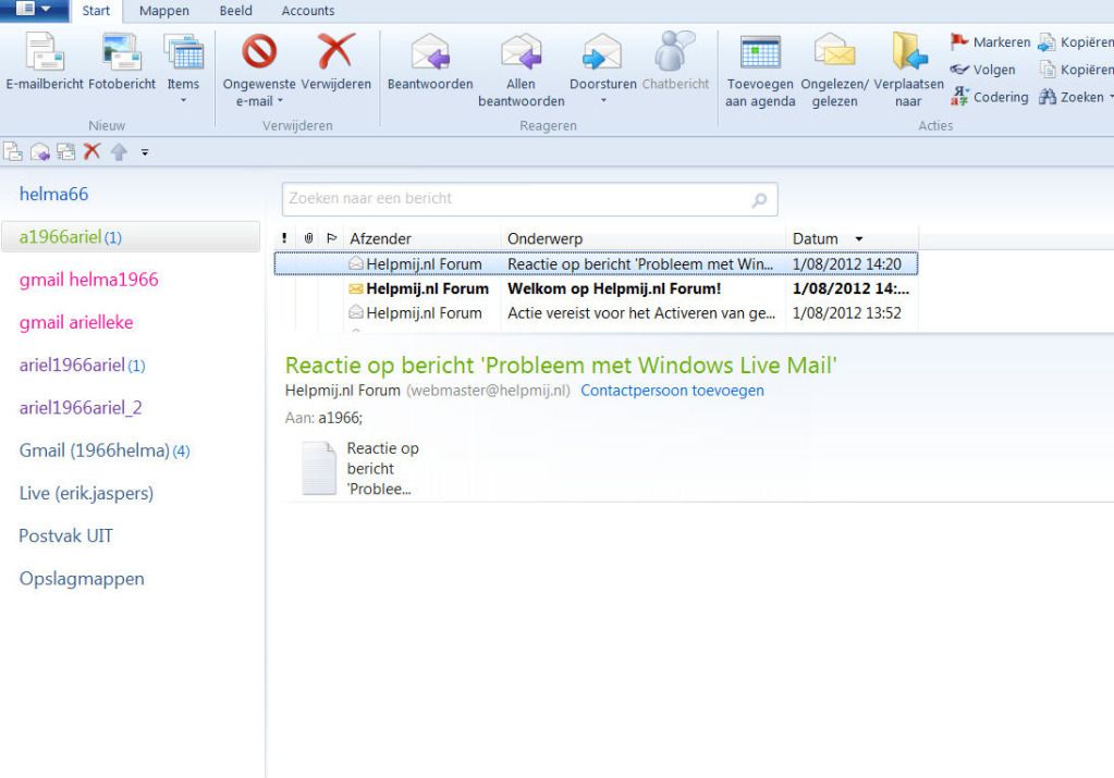

Ik heb hier een foto hoe het eruit ziet, normaal zie je de tekst van de afzender ik krijg dus alleen een tekstdocument wat ik moet openen.
http://i157.photobucket.com/albums/t50/_helma_/mail1.jpg
En dit is ook niet altijd kan goed zijn als ik mijn mailbox paar keer sluit dat hij dan weer normaal is maar na een paar klikken of verwerken van je mail springt hij weer ineens weg. En het is na een update gebeurt, en systeem herstel van voor die tijd hebt niet.
En hier een voorbeeld van een mail waarvan ik tube's krijg ( renders) dus alles van de mail staat boven in icoontjes
http://i157.photobucket.com/albums/t50/_helma_/mail2.jpg
terwijl dat normaal een voorbeeld moet zijn en dan de rest is de reclame van de afzender.

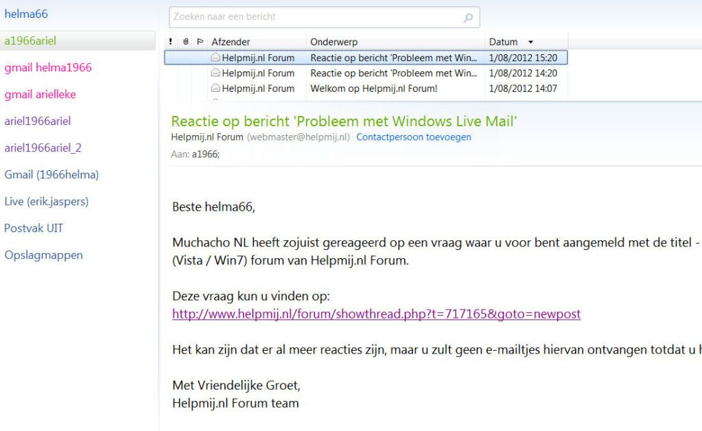

hier jullie mail met tekst
http://i157.photobucket.com/albums/t50/_helma_/mail3.jpg
en hier die andere waar hij allemaal icoontjes van weer geeft
http://i157.photobucket.com/albums/t50/_helma_/mail4.jpg
