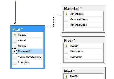

Ik heb een Plaat. Deze is van een bepaald materiaal gemaakt.
Hier zie je een screenshotje van een gedeelte van mijn DataBase Diagram:
Nu wil ik de 'verbinding' tussen Plaat en Materiaal maken:

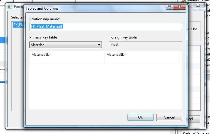

En dan krijg ik:
En het probleem is nou dat Plaat mijn Primary Table is en niet Materiaal, maar dat kan ik hier niet instellen. Waarschijnlijk omdat MateriaalID in het tabel Plaat geen Primary Key is. (De Primary Key in het tabel Plaat is PlaatID, omdat deze weer verbonden is met een ander tabel).

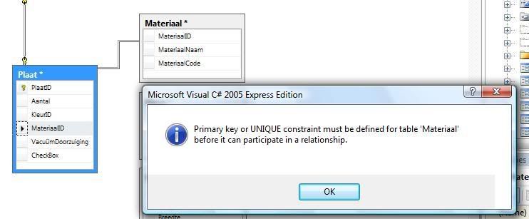

Wanneer ik bij MateriaalID de Primary Key verwijder kan ik het tabel Plaat wel als Primary Key Table instellen, maar dan krijg ik daarna het volgende:

Als je in het laatste plaatje kijkt.. dan zie ik geen sleutel er mee bij staan.
Hey killermenace dat klopt. Omdat ik Plaat niet in kon stellen als Primary Key Table had ik geprobeerd of het zou lukken als ik de Primary Key bij Materiaal.MateriaalID weg zou halen. Als ik dit doe kan ik Plaat wel als Primary Key Table instellen, maar dan krijg ik de waarschuwing die je op het laatste plaatje ziet!

Materiaal.MateriaalID moet unique of een primairy key zijn Anders kan je die link niet goed leggen. Dat is dus ook wat hij aangeeft...
Je wil nu een 1 op * relatie maken.
Waar 1 unieke waarde uit de tabel materiaal meerdere keren voor kan komen in de tabel plaat. (zoals ik het nu begrijp)
Dan moet dus Materiaal.MateriaalID unique zijn voordat je die link kunt leggen.
Is het zo dat je meerdere materialen in 1 plaat wilt hebben, dan kan je het beste gebruik maken van een koppeltabel.

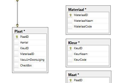

Als ik Materiaal.MateriaalID weer Primary Key maak, dan kan ik hem niet aan het tabel Plaat koppelen, tenminste niet als ik wil dat Plaat de Primary Key Table is. (zie foto 3) Het tabel Plaat is dan Foreign key table en dat kan ik niet veranderen.

Plaat _moet_ de foreign key table zijn. Dat hoort zo bij een 1 op * relatie.
Je maakt een link tussen materiaal.materiaalID en plaat.materiaalID
In materiaal is de materiaalID een primairy key. Dit moet omdat deze unique moet zijn.
In plaat is materiaalID geen key en is ook niet unique. Dit omdat een materiaal is meerdere platen voor kan komen.
Dan kom je op het volgende uit:
Materiaal.materiaalID is een primairy key
Plaat.materiaalID is geen key en is ook niet unique
De tabel waar dan de primairy key in staat is de materiaal tabel. Die wordt dan ook, in deze relatie, aangegeven als primairy key table. Omdat het nou juist de tabel is waar voor deze relatie de primairy key in staat. De plaat tabel is in deze relatie dan de foreign key tabel omdat deze niet de waarde bevat wat in deze relatie unique moet zijn.
"Dan moet dus Materiaal.MateriaalID unique zijn voordat je die link kunt leggen."
Hoe doe ik dit? is unique iets anders dan Primary Key?
Een primairy key is altijd unique maar een unique waarde hoeft niet altijd een primairy key te zijn ;)
Oke dus als ik het goed begrijp is er helemaal geen probleem, dus wat je ziet op het 3e screenshotje klopt gewoon.
