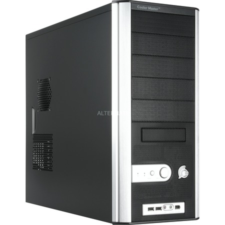

Mijn airflow in mn kast is uitstekend alle warmte kan er aan de voorkant goed uit door van die zwarte roosters. dit maak ik regelmatig schoon naast mn koeling van mn proccesor,videokaart,voeding enz. dit doe ik gewoon met een klein mondstukje en een stofzuiger waardoor ik makkelijk tussen mn fans door kan.
Link van mn kast
Alleen mn proccesor is op dit moment gewoon veel te heet en t zal me niets verbazen dat hij beschadigt is door warmte, hij draait soms 8uur achter elkaar op volle prestatie waardoor hij richting de 80 graden gaat, normaal is hij tussen de 50-70 graden wat eigenlijk al veel te hoog is.
de koelpasta zat al op mn koeling toen ik hem kocht dus dat heb ik niet zelf gedaan of laten doen.
Dit is een goede Airflow van een standaard kast.
