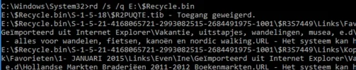

Ik krijg de melding "De prullenbak op E:\ is beschadigd. Wilt u de Prullenbak voor dit station leeg maken?"
Als ik dan vervolgens de prullenbak wil leegmaken krijg ik achter elkaar een aantal meldingen dat het item niet gevonden kan worden met de bekende knoppen 'Opnieuw proberen' en 'Overslaan'.

    Rechtsklik Start --> Opdrachtprompt (Administrator) [ of Powershell (Administrator) ] Geef in dat zwarte scherm nu de opdracht rd /s /q C:\$Recycle.bin, gevolgd door Enter.
    Start de pc opnieuw op.
    De C vervangen door E,
    maar helaas.....

Het is echt een hardnekking probleem. Zal nog even in het kort aangeven wat ik heb gedaan:
Via start naar 'Opdrachtprompt (administrator)' en vervolgens via CMD achter de map 'Windows' de inmiddels bekende opdracht: rd /S E:\$Recycle.bin uitgevoerd. In een ander voorbeeld staat de parameter /Q er nog tussen, maar lijkt niet veel uit te maken. Wordt overal gepresenteerd als zijnde 'de oplossing'.
En dan krijg ik dus deze melding: (en erna nog diverse meldingen van andere items die niet verwijderd kunnen worden)
Op een of andere manier kunnen bepaalde items niet gevonden worden. Betreft een oude map uit 2015. De map bestaat nog wel, maar is leeg, dus ja, het item is er niet meer...
Maar goed, de map zou toch te verwijderen moeten zijn. Maar dus niet erg makkelijk ☹
