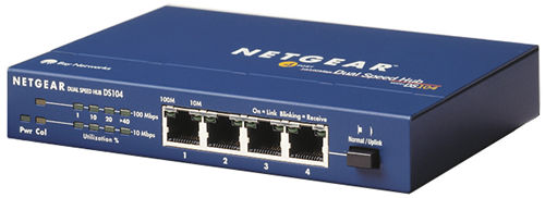

Je gebruikt een wireless router voor pc's die met ethernetkabels verbonden zijn? In dat geval kan je hem beter er weer tussenuit halen en gewoon een hubje plaatsen tussen de Tele2 router en je pc's om de verbinding te splitsen.
