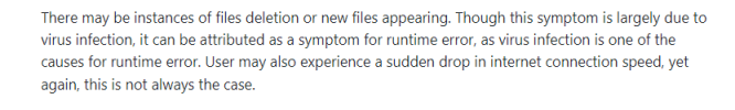

Volgens mij zal het bestand op een andere computer gewoon openen. Wel oppassen, want als het aan een virus ligt kan je de PC van Octafish besmetten.
Waarom zou er een virus in zitten? Ik zie het verband niet.
