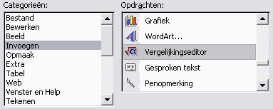

Tegelijk gaat zo wel niet... daarvoor heb je de wiskunde editor nodig.
Je klikt op een knoppenbalk bovaan, met je rechtermuisknop... je neemt aanpassen
je zoekt de wiskunde editor op bij invoegen:
Je sleept de knop naar de knoppenbalk en je duwt erop.
