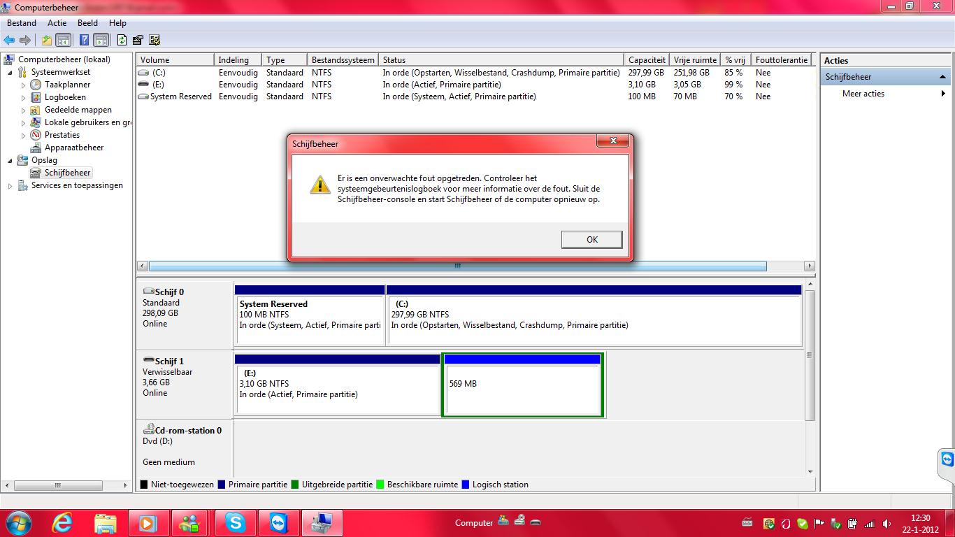

Een vriend van me heeft zijn usb in zijn laptop of pc maar dan geeft schijfbeheer 2 partites aan.
Maar je kan de 2e partitie niet bewerken of verwijdern want dan krijg je een error.
Hoe kan dit en kan dit worden opgelost?
Of het vanuit Schijfbeheer is op te lossen weet ik niet, maar ik zie het volgende:
Er is een logisch station van 596 MB aanwezig die de hele ruimte van een Uitgebreide partitie gebruikt.
Eerst moet dus dat logisch station weg, en daarna kan (evt.) de Uitgebreide partitie verwijderd worden.
Dus eerst kijken of je met rechtsklikken op die 2de partitie kunt kiezen voor "Logisch station verwijderen". Zodra het logische station weg is, dan kun je op die 2de partitie rechtsklikken en kiezen voor "Partitie verwijderen".
Lukt dat niet vanuit Windows, dan zul je moeten uitwijken naar (bijv.) een Gparted Live-CD etc. om het logische station en daarna de Uitgebreide partitie te verwijderen.
